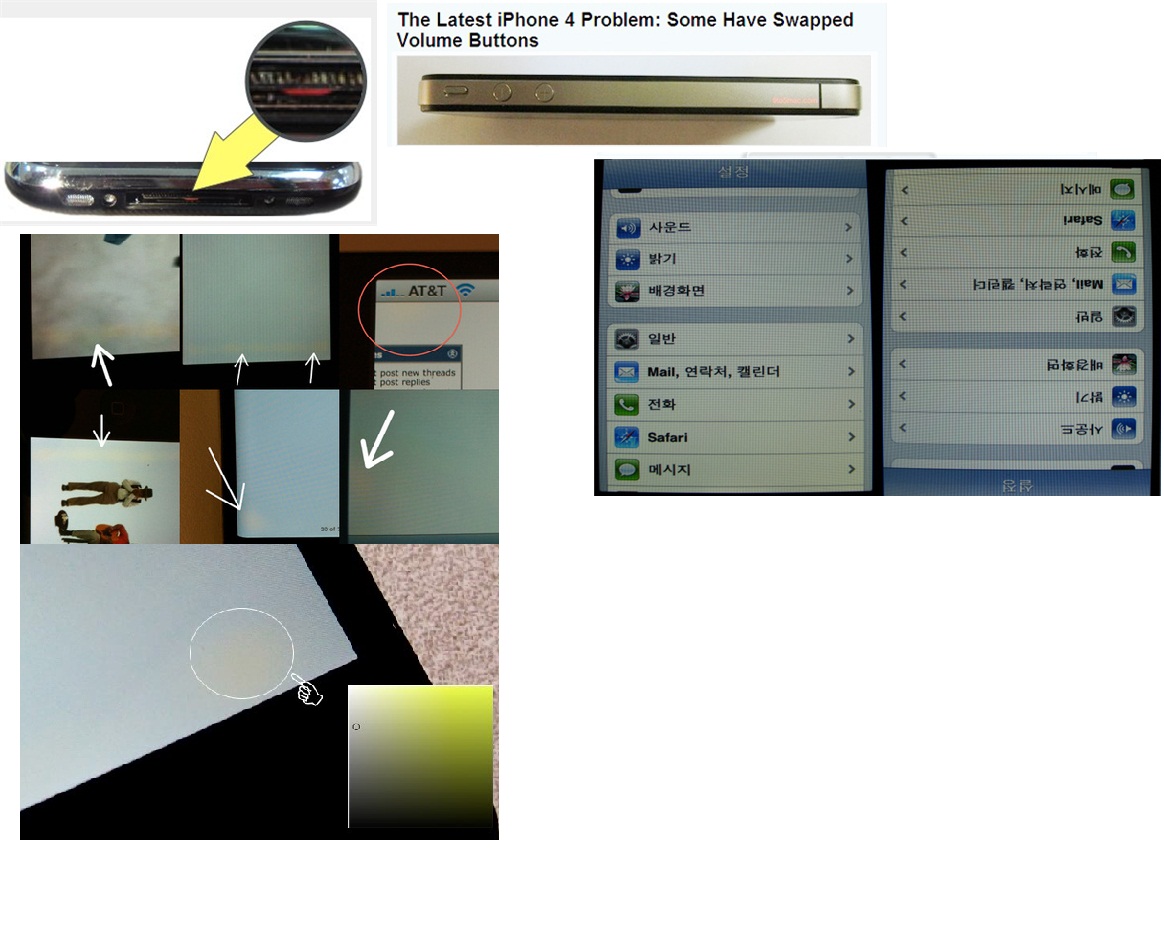

2. 기기 외관 불량 및 잔기스 체크
    박스를 열고 아이폰4를 손에 쥐었을 때! 기기 외관 상태에 불량이 있거나    잔기스 등이 눈에 보일 정도로 있는지 확인해야 합니다.
    기기 불량 중 하나로 볼륨 버튼 위치가 뒤바뀐 경우가 있습니다.(아래)
3. 침수라벨 확인
    아이폰3GS의 침수라벨 위치입니다. 아이폰4도 동일한 위치에 있다고 알려져 있습니다.
    ( 이어폰 꼽는 단자부분에도 있으나 사진을 구하지 못하였습니다. )
    침수라벨은 보통 흰색에서 수분과 접촉했을 경우 사진과 같이 붉게 변합니다.
    처음 아이폰을 수령했을 때 이 침수라벨이 붉은색이라면 바로 교환을 요청해야 합니다.
    나중에 가벼운 고장에도 침수라벨이 붉게 변해있으면 무상처리할 수 있는 a/s
    침수로 인한 사유로 유상처리가 될 수 있으니 꼭 확인해주세요.

2. 액정 불량 테스트
    전원을 켠 후에 가장 먼저 눈에 들어오는 액정. 액정 불량에도 여러가지가 있습니다.
    첫번째, 그라데이션 액정입니다(아래)
     사진을 뒤집어서 오른쪽에 하나 더 붙이니 확실히 표가 나는군요.
    그라데이션 액정이란 액정 불량으로 화면이 아래 혹은 위로 내려갈 수록
    색이 누렇게 변하는 액정을 말합니다.
    켜자마자 최대 밝은 화면에서 설정란 혹은 이외의 흰색 바탕을 볼 수 있는
    화면으로 이동해서 확인합니다.
    두번째, 흔히들 말하는 오줌액정입니다.(아래)
    오줌액정은 그라데이션 액정이 부분적으로 나타나는 액정으로 마치 오줌이 튄 것처럼
    보인다 해서 오줌액정이라 한다더군요(;;)
    확인방법은 그라데이션 액정 확인방법과 같습니다. 불량 시 바로 교환 요청합니다
