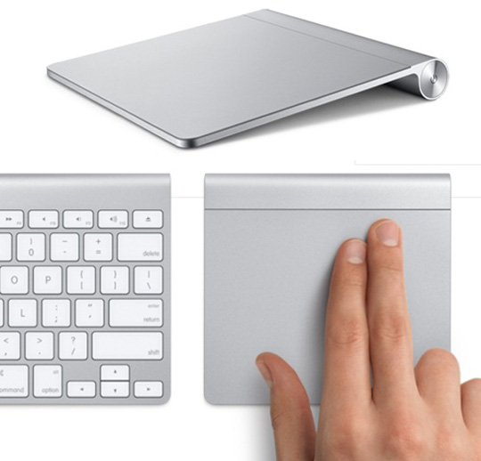

맥에 연결된 트랙패드가 다른 물건에 눌려있지 않나 확인하고 물건을 치워줍니다 ㅋㅋㅋㅋㅋㅋㅋㅋㅋ
보통 맥북프로나 맥북에어를 사용하다보면 매직 트랙패드(사진)와 블루투스로 연결해 놓습니다.
하지만 보통 맥북에 연결은 해놓는데 평소엔 노트북에 달려있는 터치패드로도 충분히 작업하기 좋거든요...
그러면 매직 트랙패드는 방 어딘가에 쳐박혀 있는 경우가 많습니다...
그런데 얘가 책이나 어떤 물체에 눌려있으면 맥북이 잠자기 모드로 깨어날시에 눌려있는 상태로 켜집니다...
웃긴점은 그런상태에서 재부팅을 하면 클릭이 정상적으로 되기도 합니다.
