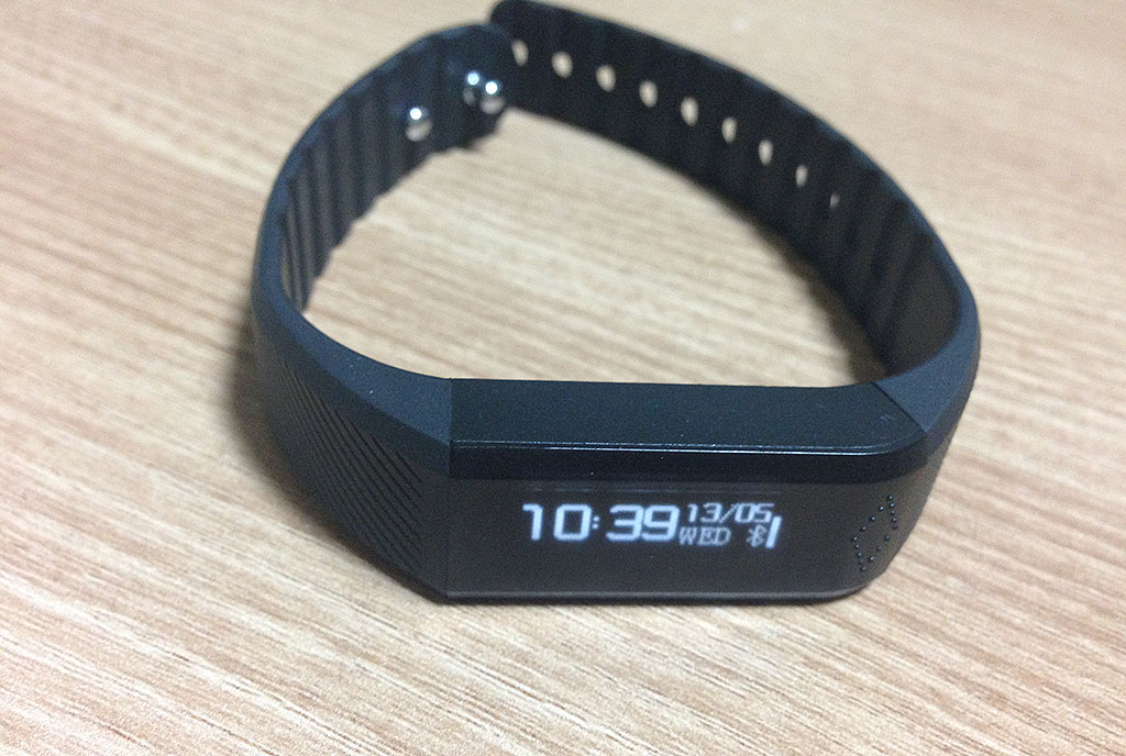

지금 쓰는 내용은 아이폰5 기준입니다.
아마 아이폰 5 이상은 무리없이 될거라고 판단됩니다.
안드로이드는 몰라요... 안드로이드는 유통사에 문의하세요;;
1. 비든을 처음 페어링 할때
- 블루투스를 켭니다.
- 비든앱을 깔아서 거기서 연결해줍니다.
- 즉 블루투스 리스트에서 연결하려 하지 마시고 비든앱에서 찾기를 해서 연결시켜야 실패 확률이 적습니다.
2. 펌웨어 업그래이드
- 안정성이 그리 좋지 않은 기기니 처음산 깨끗한 상태에서 바로 하는걸 추천합니다.
- 펌웨어 업그레이드 하기전에 비든 앱에서 싱크가 제대로 이루어지는지 확인합니다.
- 싱크실패 메시지가 뜰시에 업그레이드 실패가 예상되고... 그럼 복원하는 법을 찾아보셔야 할지도 모릅니다...
- 어차피 지금있는 업데이트 2.6.2 버젼은 꼭 해야하니 바로 해줍시다.
- 업데이트 한 뒤에 잘 안되시는 분은 언바인드 하신뒤에 다시 1번의 과정을 해봅니다.
3. 업그레이드시 알림이 먹통되는 문제
- 업그레이드 하고 나서 알림이 제대로 울리지 않는 경우가 있습니다.
- 제조사에서는 다시 페어링 하라고 했지만 사실 그문제가 아닌듯 합니다.
- 아이폰의 알림센터의 남아있는 알림을 한번 다 날리면 제대로 알림이 받아지기 시작합니다.
- 또한 비든 설정에서 매너모드 시간이 잘못 설정되어 있는지 확인합니다.
  가끔 이거 잘못 설정하고 안울린다고 하는분들이 있는데 매너모드 시간동안은 알림이 울리지 않습니다.
4. 비든앱에서 네트워크 시간초과 나올경우
- 이부분은 어쩔수 없는듯 합니다. 소프트웨어 개선되기 전까진 그냥 쓰셔야 해요
- 그렇다고 딱히 문제가 있는건 아니고 정상적으로 싱크 됩니다.
-  2015-06-15 기준 수정되었습니다.
5. 비든 X6 에서 화면에 아무것도 안나오는데 진동이 두번 울린다면
- 핸드폰하고 페어링이 끊겼다는 신호입니다.
- 핸드폰에 블루투스 연결상태를 확인해보시고 계속 그러면 방법 없습니다. AS맡기셔야 해요.
- 물론 저전력 블루투스기 때문에 뒷주머니에 핸드폰을 두고 비든이 끊기는 경우도 있는데
  이정도는 다른 블루투스 기기도 종종 있는 정상상황입니다.
- 혹시 자신의 아이폰이 블루투스가 자주 끊기지 않는지 다른 블루투스 기기랑 연결해서 확인해보셔야 합니다.
6. 거슬리는 버그
- 비든 앱에서 "개인의"(도대체 번역이;;)  라고 써있는 탭을 두번 누르면
  x6 쓰고있는데 x5 아이콘이 나오면서 싱크 정보가 제대로 보이지 않습니다.
 껐다 켜야 하는데 이거 은근 거슬리네요...
