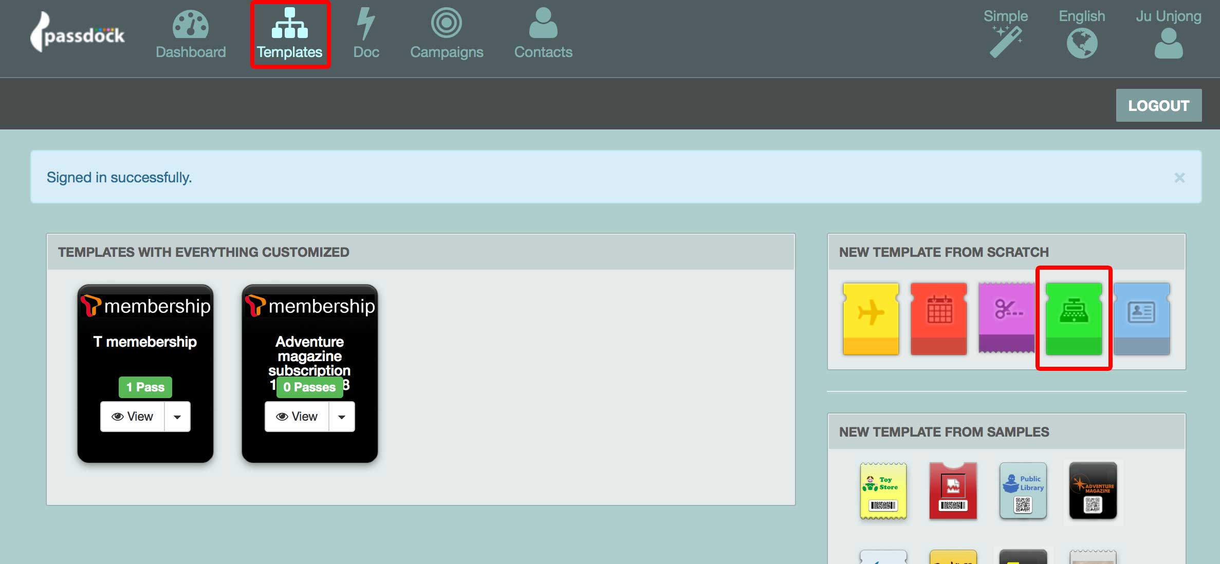

사이트 링크 : https://api.passdock.com/templates
우선 위 사이트 링크로 들어가셔서 Template 메뉴로 들어가서 오른쪽에 있는 녹색의 스토어 카드로 갑니다.
가입이 필요하니 가입은 하셔야 합니다;; 귀찮...

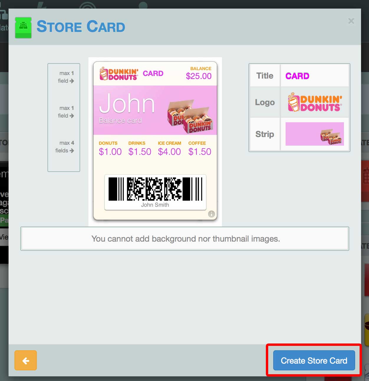

이런 화면이 나오는데 그냥 Create Store Card 를 누르면 됩니다.
이제부터 시작입니다.

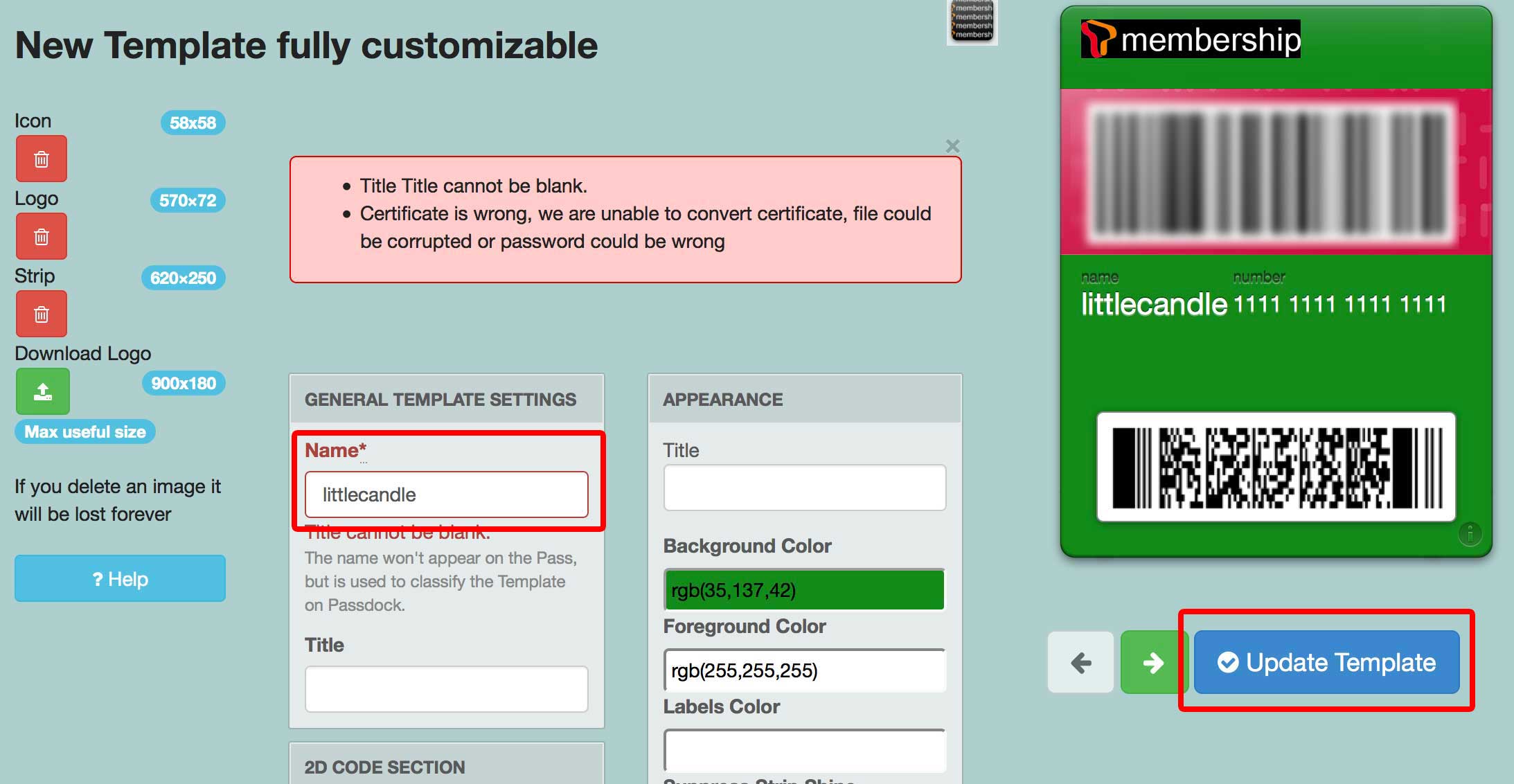

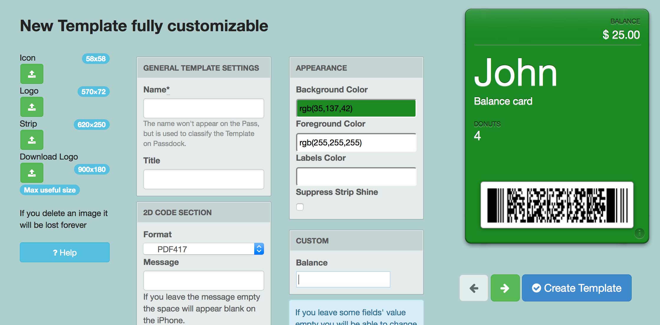

Name은 꼭 써주셔야 하고요 그림파일 네개중 Icon Logo Strip 까지는 해주셔야 합니다.
2D Code Section 은 안해주셔도 되요
배경 색깔은 원하는 것으로 맞춰주시면 됩니다.
아이콘은 어차피 안보입니다. 대충 아무거나 하세요. 하지만 안하면 나중에 다시 작성해야 하니 귀찮아요 그러니까 아무거나 넣어줍시다.
로고파일은 카드 위쪽에 보입니다. 저같은 경우 티 멤버십 마크가 없어서 직접 만들었어요
레티나 지원이기 때문에 좀 큼직하게 만들었습니다.
쓰실분은 쓰시길..
그리고 중요한 부분인데 얘네들 일반 바코드를 안만들어줍니다 ㅜㅜ
그래서 바코드를 모바일 카드 같은데 뜯어다가 Strip 에 들어갈 파일로 쓰시면 됩니다.

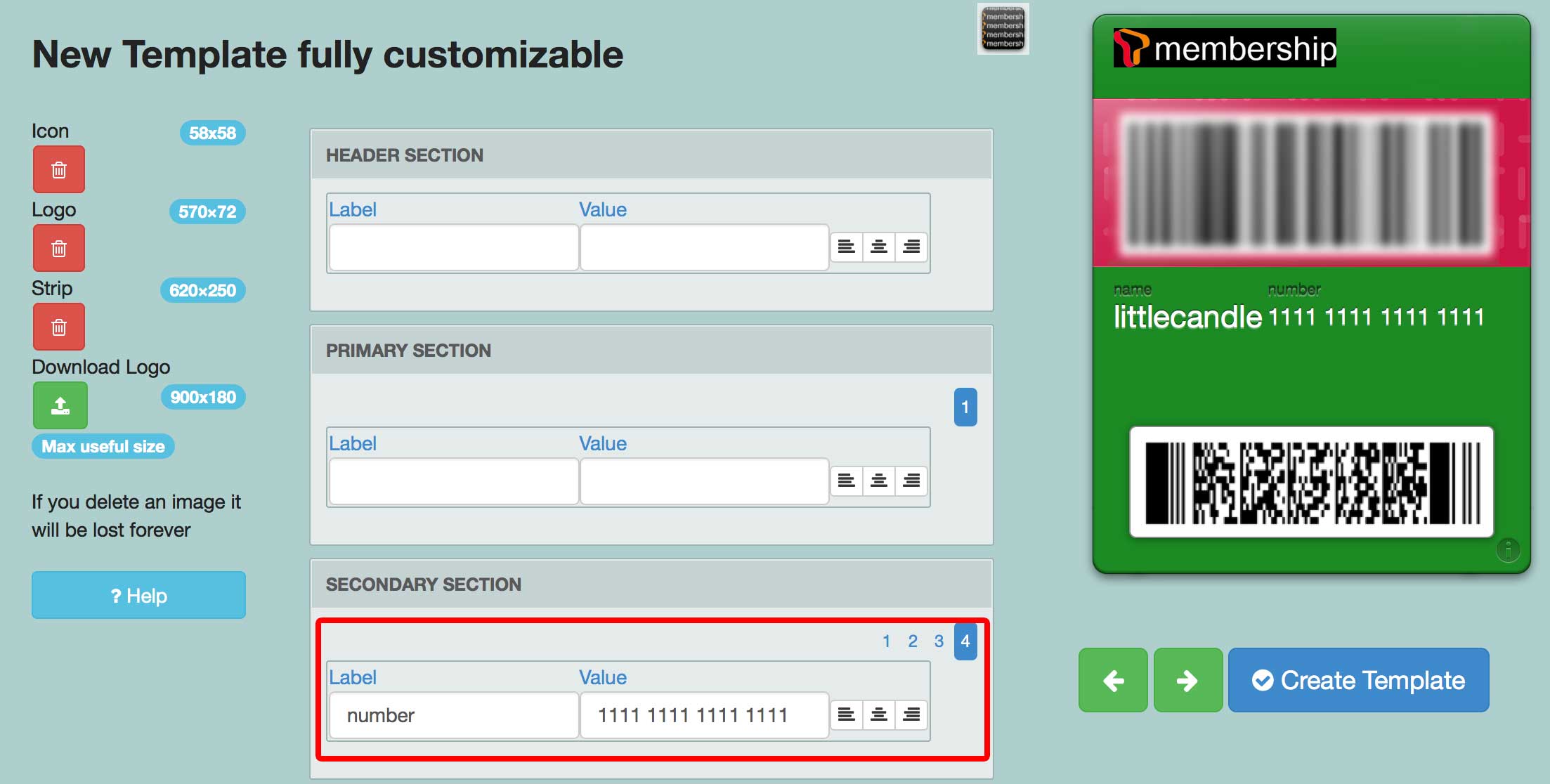

배경색 원하는 걸로 지정하시고 오른쪽 화살표 버튼을 눌러주시면 디테일한 설정으로 갑니다.
사실 바코드만 있으면 돼서 굳이 쓸 필요는 없는데 저처럼 쓰시려면 Secondary section 으로 가셔서 1번에 쓰시면 왼쪽에 4번에 쓰시면 오른쪽으로 가니 저처럼 쓸수는 있습니다.
그러다보면 저처럼 뭔가 놓치면 저렇게 나옵니다.
그런경우 업로드한 그림이 다 날라가니 빠진부분을 기록하면서 이미지 파일을 다시 올려줍니다.
그뒤에 Update Template 를 해주시면 완료~
