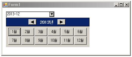

년도와 월만 선택 가능한 월별 달력을 포함한 datetimepicker 상태를 찾아보려 했으나
해외에서조차 기본적으로 customformat 을 yyyy-MM으로 바꿔서 사용하라는 답변밖에 못들어서
걍 제가 만들었습니다.
이런식으로 선택가능합니다.
물론 저만 쓰겠다고 만든거라 허접하지만 워낙자료가 없어서 올립니다.
솔루션에 올려논 파일을 추가하신다음에 저 컨트롤을 사용하고 싶은 폼에 프로젝트 참조추가를 하신다음
도구에서 꺼내쓰면 됩니다.
현재 value 는 원하는 대로 참조 가능하나 text를 참조할때는 maskedtextbox1 을 거쳐 가야하는 불편함이 있습니다만...
뭐 이 이외의 동작은 데이트타임픽커와 동일하니 쓰고싶은 분들은 가져가세요
